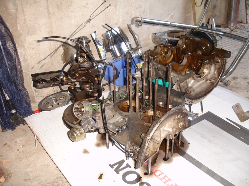

Voilà, aujourd'hui : reprise des travaux.
Dépose et ouverture du bloc moteur.
Pas de grosse surprise...OUUUF ! sauf le mécanisme et la butée d'embrayage bien usées ! mais bon ça c'est de l'usure "normale"
La liste des pièces à changer s'allonge ! Et je sais pas pourquoi mais plus cette liste grandit plus mon porte monnaie s'amincit...BIZARRE !!!!!
je vais changer bien sûr;
Les coussinets de bielle, de villebrequin, et d'arbre à cames, mais les poussoirs d'arbre à cames ont l'air tout neuf !!!
Tu es sûr Trikeman qu'il faut les changer quand même ?
c'est pas que ça coute bien cher, mais bon... si je peux économiser 60 € ici où là ....
Je vais commander toutes mes pièces, donc les travaux vont être stoppés quelques temps. sauf que je dois démonter entièrement mon alternateur because roulements HS
Je vous tiendrai au courant de la reprise des travaux

En fait, globalement le démontage et l'ouverture du bloc s'est bien passée, pas de problèmes particuliers. Reste à esperer la même chose pour le remontage.
Et après...A MOI LE MACADAM !!!! Very Happy cheers thumleft

En tout cas si tu retrouves des pièces au remontage apparemment c'est normal, tout bon mécano se doit d'avoir plus de pièces dans les mains à la fin qu'au début !! geek

J'y peux rien si ces P...d'ingénieurs qui créent ces moteurs mettent beaucoup trop des vis, de rondelles etc... QUELS GASPILLEURS !!!

oui certain qu'il en faut des neuf et avec un engle il te faut des BILSTEIN
oublie pas d'enduire les came et les poussoir avec la patte qui sera fourni avec ton arbre(a defaut tu peux mettre un leger film de graisse)
et au premier demmarage tu doit faire tourner ton moteur de suite a 2000tr/mn (important pas au ralenti!!!)pendant au moin 20mn pour qu'il chauffe bien et le laisser entierement refroidir avant un nouveau demarrage de 20mn a 2000tr/mn (c'est pour roder et durcir les cames et les poussoirs ensemble d'ou l'important d'en mettre des neufs) ce n'est que apres que tu pourra regler definitivement l'allumage(10° avant point mort haut) , les carbu et les culbuteurs(0.15 mm a froid)

Je connaissais pas le coup des 2000 tr/mn pour le rodage des poussoirs. c'est bon à savoir. Merci de l'info salut
Quand tu dis:
Les culbuteurs OK mais les carbus ? qu'est-ce que je règle sur les carbus à 0.15mm ??? scratch

c'est juste les culbu a 0.15

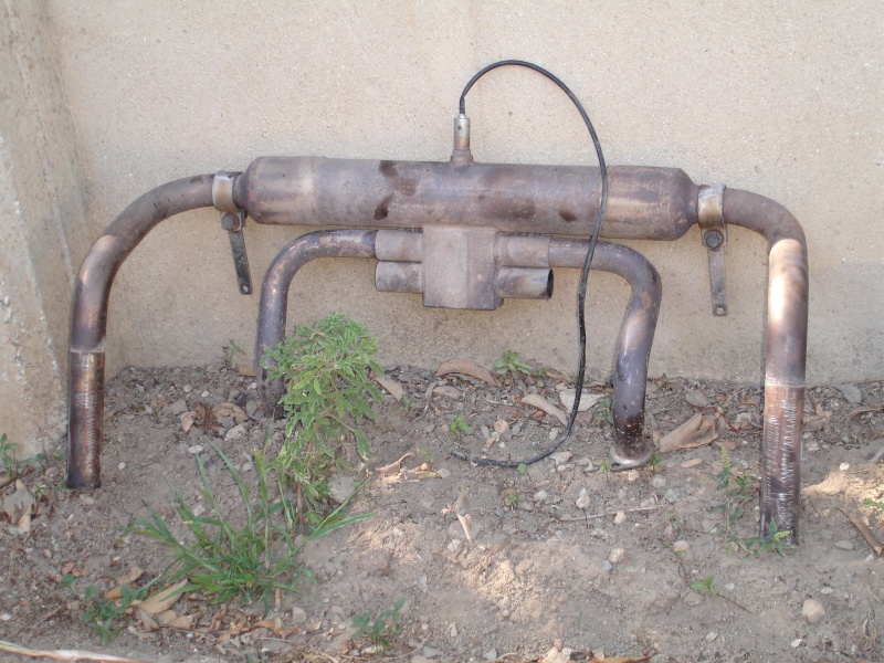

Qui parmi vous a déjà vidé le cataliseur d'un pot "trucker" ?
Faut-il le tronçonner des 2 cotés ou un seul suffit ?
Avez-vous remarqué un gain de puissance ?
Je veux vider le cataliseur mais garder les pots avec leurs chicanes. ( j'ai peur de faire trop de bruit ou que ça me prenne la tête au bout de 100 bornes ! )
Qui a cette config sur son trike et quelles sont ses impressions ?
Avec un moteur à carbus , est-ce que la sonde LAMBDA a une utilité ?
(on m'a dit qu'elle ne servait qu'avec des injections mais comme j'ai entendu récemment le contraire GRRRRRR c'est quoi la vérité ?????) rambo rambo rambo rambo

-les bilstein ont un aspect identique a ceux d'origine c'est juste pour la compatibilité des materiaux avec ton engle(regarde chez "slide performance")
-pas de gain en vidant les truker ou tres minime et si tu laisse les chicanes tu fera a peine plus de bruit, il ne reste que la laine dans les miens et ca a rien a voir avec mes autre pot qui sont de simple tube et ou il est impossible de rester a coter meme au ralenti
-la sonde ne sert a rien avec des carbu sauf si tu investi dans un mano pour le controle du co2

Alors qu'est-ce que je doit faire pour liberer l'échappement pour gagner un peu des watts sans faire un barouf d'enfer ?

Message par altec1207 le Lun 6 Oct - 20:48
Salut à tous
Le début des travaux sur mon moteur ont pris un peu plus de temps que prévu.
Pour être sûr que mon carter moteur est OK pour recevoir toutes les pièces neuves sans qu'il me lâche, j'ai été le faire contrôler par un pro. Il est nickel ! OUF ! autrement c'est 400 € de plus sur la facture !
Donc j'ai mis les pièces en commande, et je les reçois demain ! Le remontage va commencer;
Y'a du boulot !
Pour l'instant mon carter moteur se résume à ....une coquille vide !!!
