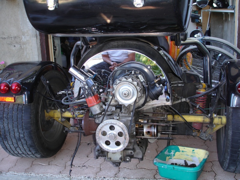

bonjour à tous
J'ai un REWACO HS4 chopper 1600 cc de 2001
Voilà mon problème
J'avais un manque de puissance sur mon trike depuis quelques mois. Il s'est ajouté il y a un mois, un autre problème : la carburation ( avec ces fameux carbus double corps de m...polonais !!!)
J'ai acheté deux carbus DELLORTO DLRA 40 que je n'ai pas encore montés car j'ai pas les pipes, ni les tringles. Je les ai commandées mais pas encore reçues (vive le mois d'Août où toutes les boites sont fermées)
Il y a quelques temps je me suis aperçu qu'une bougie se vissait mal sur une de mes culasses, alors, en attendant mes pièces en commande, j'ai démonté la culasse en question pour une petite inspection.
Bien m'en a pris !!!Pas mal dégats sur le haut moteur .
Filetage de bougie foiré, deux sous papes sur 4 qui se baladent latéralement ( guide de sous pape très usés )
Sièges de sous papes ovalisés, et sous papes un peu piquées ( donc plus étanches ), Segmentation à refaire, cylindres glacés,... bref : LA TOTALE
Avec un pote, on va tomber entièrement le moteur. Je vais commander un kit cylindrée 1600 avec 2 culasses neuves renforcées double admission
Comme je vais augmenter sensiblement la compression, il faut vérifier la bas moteur autrement, s'il n'est pas nickel, il lachera rapidement.! Et j'ai pas enviiiiie !!!
Donc, je ne peux pas y échapper !
Demain, démontage et ouverture du bloc moteur, changement des coussinets de bielles, et pendant que le moteur est ouvert, je vais en profiter pour changer l'arbre à cames et en mettre un plus performant, pour gagner encore + de watts.
Je compte mettre un ENGLE 110 284° mais je me pose quelques questions:
- Mon choix est-il bon ?
- Combien de cv je peux gagner avec ma config moteur ?
- La poulie d'arbre à cames est-elle à changer obligatoirement ? Si oui, y a t-il une poulie meilleure q'une autre ?
- y a t'il des petites modifs à faire sur mes nouvelles culasses pour gagner encore un peu plus watts ( tout en restant raisonnable au niveau finances et fiabilité du moteur )
- Tout ce gain de puissance ( j'espère !!!) va t-il pouvoir s'exprimer avec mes deux pots truckers d'origine même pas vidés.
- Que me conseillez vous comme pot ?
Je sais, ça fait beaucoup de questions ! Désolé mais je préfère demander avant plutôt que d'acheter et de faire n'importe quoi.
Voili, voilou, demain je commence à tomber le moteur.
Pas mal le programme de mes vacances, non ?
J'attends vos réponses avec impatience.
Merci d'avance

je sais pas si avec tout les changements que tu as a faire sa serais pas mieux de changer carrement le moteur enfin suis pas grand specialiste c est un avis persso et enfin les conseilleurs sont pas les payeurs

Salut Le Cathare
J'y ai pensé. Un moteur neuf est vendu environ 1800 € il faut surement rajouter le prix de la livraison...par transporteur. ça fait un peu beaucoup pour mon budget ...mon banquier va faire la gueule
Si le bas moteur est OK avec ces travaux je repars sur une bonne base et je gagne un peu de puissance en changeant l'arbre à cames.
Bien sur si le bas moteur est déglingué.; je verrai pour un autre moteur, mais franchement je pense pas qu'il soit nase; il n'y a pas de bruits suspects de bielles qui claquent ou d'autres bruits douteux

Deja avec les 40 tu vas gagner en puissance sans consommer ,meilleur rendement, avec l'arbre a came c'est env. 30/40 Ch de + et tout ca pour moins de 1000 €...
Mais pourquoi mettre un KIT 1600 alors qu'un 1800 voire un 2 L demanderait autant de boulot ?
Pour le pot un 4 en 1 te ferait gagner un peu mais bon esthetiquement c'est pas terrible. Par contre vide tes truckers
Pour le reste les specialistes de http://www.flat4ever.com/ pourrons sans probleme te renseigner.

en moteur occase ?????je sais pas faut voir toutes les options y a des casses qui que te le garantise ou des specialistes moteur
comme dis calimero en passant avec un 2 l
moi un exemble pour ma bmw a dijon y a un casseur qui fait que sa et en prix et livraison au top sur du 9 et de l ocasse garantie
enfin c est toi qui as la solution et oui les $$$$$ sa fait tout
bon courage car tu as du boulo mais aussi la satisfaction de dire j ais fais

calimero a écrit:Deja avec les 40 tu vas gagner en puissance sans consommer ,meilleur rendement, avec l'arbre a came c'est env. 30/40 Ch de + et tout ca pour moins de 1000 €...
Je ne veux pas d'une bête de course, je veux simplement gagner une trentaine de cv pour pouvoir doubler + facilement, et comme j'habite au bord de la mer, je préfère les virages et les beaux paysages de montagne et qui dit montagne dit également montées !
Si tu me dit qu'avec mes dellorto et un AAC perfo je gagnerai 30/40 cv ça veut dire que mon moulin ferai 90 cv env. ça me suffit largement, en plus avec une compression au top ...ca devrait bien me convenir
Avec un 1800 cc ou un 2 L j'ai peur de trop consommer.
J'ai été voir le site flat4ever mais c'est des fous furieux de la mécanique, et ils parlent beaucoup trop technique ( diamètre des pistons, nombre de dents de tel et tel pignons ) BRRRRR je m'y perd !
En plus y' en a pas un qui dit la même chose que l'autre. Donc je vais faire simple pour mes améliorations de puissance
Tu connais personne qui a mis cet arbre à cames ENGLE 110 284° pour avoir ses impressions ?

le cathare a écrit:en moteur occase ?????je sais pas faut voir toutes les options y a des casses qui que te le garantise ou des specialistes moteur
Un moteur d'occase BOF on sait pas sur quoi on tombe, d'accord, il est garanti, mais bon,je préfère refaire le mien à neuf, au moins je sais ce qu'il a dans le ventre !
Pour du boulot, ç'est sur qu'il y en a à faire, pour la satisfaction.....j'y compte bien !
En fait ça fait + de 2 ans que le moteur de mon trike marche mal et j'espère bien que ce sera de l'histoire ancienne !!!!

-alors deja 20 cv a sera deja bien(carbu+aac)
-l'aac va juste faire tourner ton moteur plus vite t'attend pas a avoir un gros coup de pied au c*l et pour la reprise et les route de montagne met plutot le vz 14 de chez engle
-ne depasse pas 8.5 de compression (surchauffe et usure de l'equipage mobile)
-pour tes culasse allignement des pipes sur les conduit et ebavurrage des conduits
-vider les truker apporte rien appart un mal de crane si tu roule beaucoup(je parle en connaissance de cause)
-pour la pouli pas de choix faut la commander avec l'aac(attention faut changer les poussoir aussi et roder le tout au premier demarrage)
-niveau echappement pas mieux qu'un 4en1 mais les truker suffiron
-si tu roule souvant a 130 sur des kilometre tu peut prevoir un vilebrequin a contre poid sinon ton jouet vas pas duré longtemps(deformation des carter au dessu de 4500tr/mn)
moi j'ai preferé me monter un 1900 il n'y a que l'alternateur d'origine ca m'as couter 5000 rien qu'en piece mais la au moin j'ai vraiment 90cv et niveau conso plus le moteur est gros moins tu tire dessu et moin tu consome
maintenant je te donne un conseil remonte ton 1600 stock avec tes dell (bien reglé 65cv environ) et tu sera sur de voyager loin
si tu as d'autre question

salut pascal,
tu as plusieurs solutions,tout est fonction de ton utilisation et de ton budget.
a priori,d'apres une precedente discussion que nous avions eue,tu cherches puissance,couple,et fiabilité sans te ruiner.

Voilà où j'en suis des travaux
On m'a dit:
Pour que ton moteur marche mieux il fait l'alléger.
Voilà c'est fait !
j'ai gagné au moins 20 kg. Comme je vais arracher le bitume au démarrage !!!
Demain, repos ( il faut pas déconner quand même, je suis du midi !!!) Mardi, dépose et ouverture du moteur pour voir un peu l'état des coussinets de bielles ( que je vais de toutes manières changer )
Merci de votre soutien ça fait plaisir
A + les copains

Salut les gars
voilà, je me suis décidé
Je vais mettre :
- un kit 1641 cc
- 2 culasses "041" renforcées
- 1 arbre à cames ENGLE VZ14 avec sa poulie
ça me fait sortir plus de pepettes que prévu mais j'en profite pendant que le moulin est démonté. Si je le fais pas maintenant, je vais le regretter plus tard.
Avec mes deux dellorto ça devrait bien aller !
C'est vrai Mickey, en passant de 1585 cc à 1641 cc, j'ai calculé 56 cc de plus ça fait gagner 2 cv sans rien faire.
Merci à tous pour vos conseils
Je vais mettre :
- un kit 1641 cc
