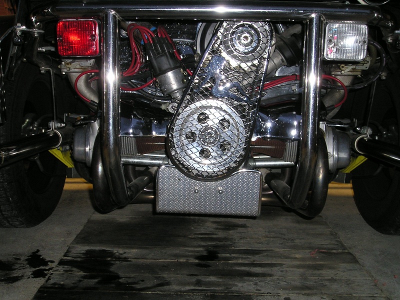

Salut a tous , ben oui il fallait le faire , alors je l'ai fait ! Very Happy
Aujourd'huit grosse revision de mon trike :
Changer les entretoises de la fourche skyline , changer la crépine d'huile , vidange , bougie et un bon nettoyage ! Very Happy

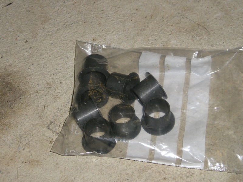

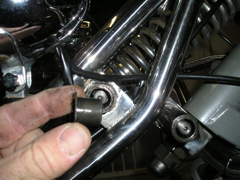

Procedons a l'ablation des ansiennes entrtoises !
Ensuite on prends les entretoises toutes neuves ! Razz
Et on les remets la ou on a enlevé les autres !
Voila plus qu'a remettre les contr-ecrous !

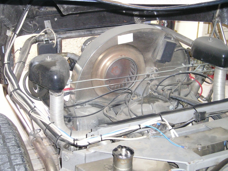

Allé on enlève la trappe a huile , le tamis et tout et tout !Pour en remettre des neuf .
Une fois fait .........he ne vous endormez pas hein ! Rolling Eyes
Ben on remet de l'huile neuve !

Maintenant plus de jeu dans la fourche , c'est un vrai karting !
