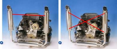

Hello à toutes et tous!
Je viens de faire appel à un chaudronnier pour me réparer mes zolis pots truck en inox, comme d'un coté un des tuyaux se fendait à la base, et que de l'aute, j'avais carrément eu celui de la pipe de réchauffage qui s'était coupé net.
Je vais donc les "solidariser" l'un à l'autre un peu plus haut,ou même en croix, pour qu'ils bougent et vibrent beaucoup moins et donc, agissent moins sur les fixations plus bas en évitant de futures fissures voire cassures.
Y'en a-t-il parmis vous qui ont effectué cette manip déjà?
Juste pour chipper l'idée si elle me plait, sinon je trouverai le meilleur système, et le plus joli aussi quand même!
Et je tacherai de vous faire des tites photos du boulot au fur a mesure même.
Merci à tous!
Niko

le probleme est simple:
a moins de monter des supports de boite durs,par principe,un moteur a plat "bouge".
donc,fixer des pots truck en rigide sur la tubulure arriere(qui elle est fixe,car solidaire du chassis)ne peut entrainer que des ruptures a repetition.
seule solution viable a long terme,les silent blocs

Attention!
Je ne veux pas les "fixer" mais les solidariser l'un à l'aute, avec s'il le faut oui des silentblock.
les relier par une tige pour qu'ils vibrent beaucoup moins sur le haut, mais pas en les fixant ensuite ni à la coque, ni au chassis. Simplementqu'ils bougent ensemble... vu leur poids
Quelque chose de ce genre ou l'aute:

Message par trikeman le Mar 25 Sep - 12:48
decidement on a les meme tuiles!!! g changer un tube en sortiie de culasse qui etait fendu et j'ai bouloner nu tube entre les 2 pots dans leur millieu et ca ne vibre presque plus(photo de gauche mais plus bas)

default Re: Système de solidarisation de pots truck
Message par kraken63 le Mar 25 Sep - 12:50
trikeman a écrit:j'ai bouloner nu tube entre les 2 pots dans leur millieu et ca ne vibre presque plus(photo de gauche mais plus bas)
Tu as une petite photo de ton montage par hasard?
Pour la tuile c'est normal, vu le poids des 2 bestiaux, forcement, ca fini par se fendre, voir par casser comme moi!
Message par trikeman le Mer 26 Sep - 2:40
chose promise...
c'est un simple tube en alu qui passe derière la plaque qui est ecrasé au bout et persé qui est vissé au vis d'origine en bas se qui permet de toujours lever la coque
