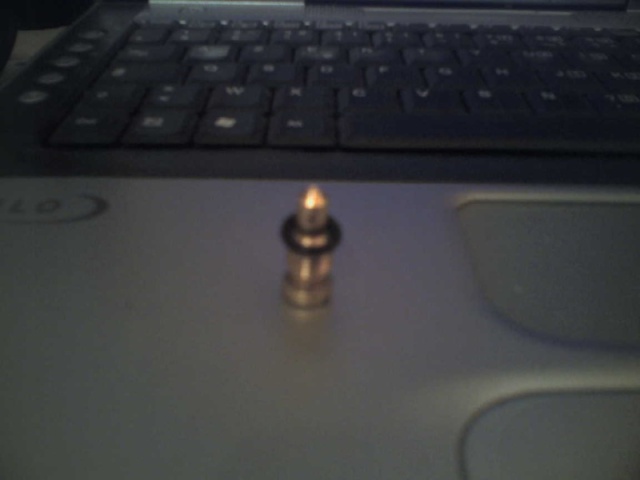

Message par didier le Dim 9 Sep - 21:50

Message par trikeman le Lun 10 Sep - 0:10
je ne connais pas ces carbu mais il y a des chance que ca soit la vis de richesse

Message par didier le Mar 11 Sep - 5:24
Merci rémy je vais voir pour la traduction je pence que cela vien du joint abimé
